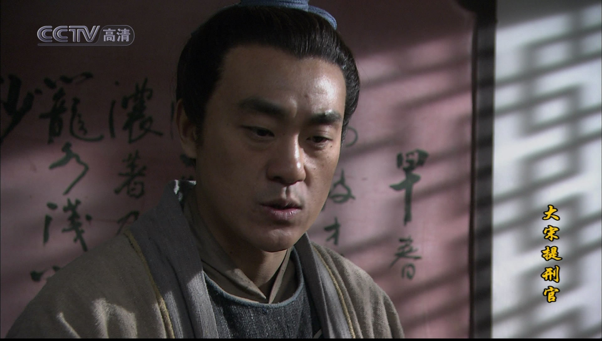

 楼主| 发表于 2009-4-1 23:18 | 显示全部楼层
谢谢dgwxx大
这里有个图,就是样这样
发表于 2009-4-2 11:00 | 显示全部楼层
OK,既然是这么要求的,你就先deinterlace,下方切8,resize到1934×1080,左右切14。
胆敢做出这种要求的人,没资格看清晰的片子,只配看30M一集的RMVB。
resize造成的细节损失跟形变率是没有关系的。不管形变率是多少,只要经过resize,细节就会损失,这是定理。只不过,不同resize算法的特性不同,适用的场合不同,细节损失或多或少而已。
