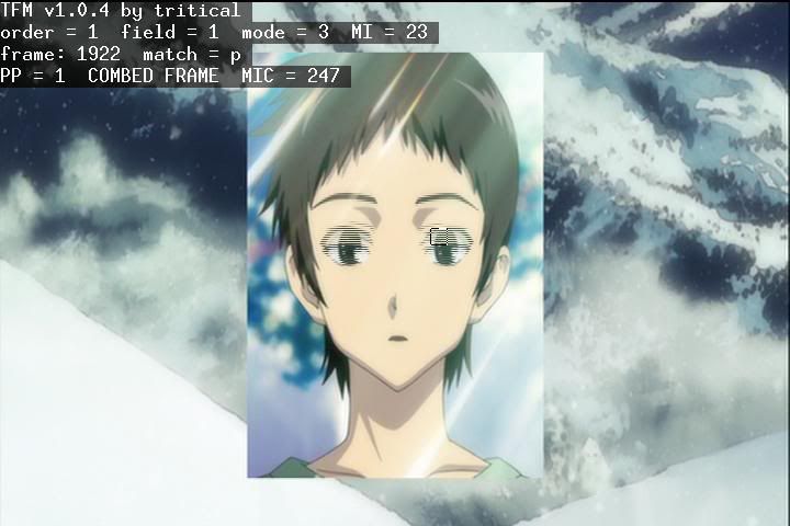

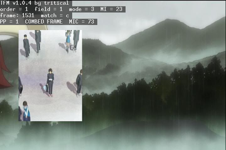

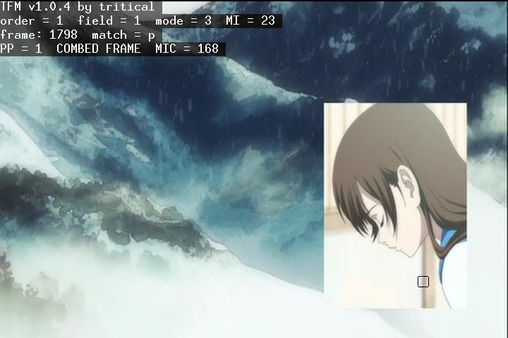

但是实际这个OP是3:2pulldown的,三帧正常两帧交错。但是那个画中画的画面很奇怪。前景前后共出现7组画中画,中间有2组画中画的交错顺序和背景相同,而其他4组的交错顺序和背景相反——前景正常背景交错,背景正常前景交错。
这是不是属于bad edit呢,是不是是制作商把已经telecine的画面剪切覆盖到OP背景上的时候,剪切失误了?

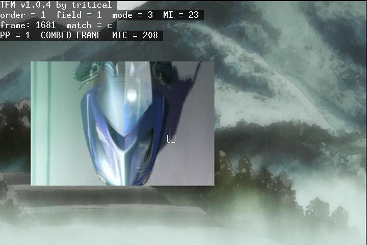

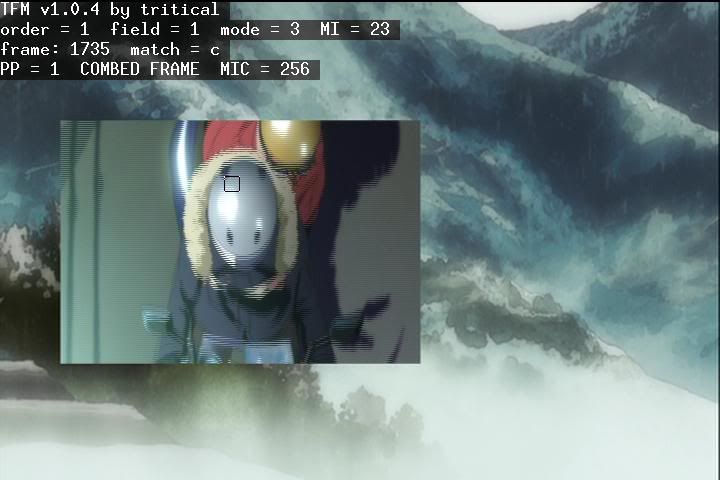

用AAD没必要吧(速度太慢了),就这一段可以用TIVTC配合Tomsmocomp来解决,部分画中画会小顿一下下。。。
AVS如下:
tfm(order=1,mode=1,pp=3,field=1,slow=2).TDecimate(mode=1)
Tomsmocomp(1,5,1)
没记错的话好像是骑摩托车、养女侧身像、妈妈转身那里会有点顿,背景横向移动和原VOB一样流畅,虽然这样挨过喷,不过比较简单。。。
