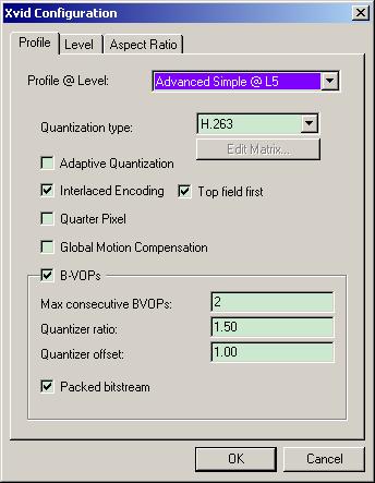

最近手头有一些NTSC/ interlaced 影片,经过DGindex分析后,发现有一些交错的画面,于是按照规则,在制作avs脚本的时候加入了FieldDeinterlace()函数,而且还在编码选项中勾选了"interlaced Encoding"选项,不知是不是有些画蛇添足

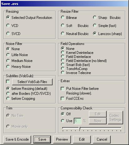

另外我想问的是,一般抗交错的滤镜哪个效果更好一些(如下图所示),如果上场优先是不是应该在函数中加些参数?我一般选的是”Field Deinterlace“

在加入抗交错滤镜后,无须勾选编码器中的"interlaced Encoding"选项,因为画质没有明显的改善,而且增加了编码的时间
关于抗交错滤镜,管理员同志推荐了eeid2、nnedi两个具有抗交错功能的滤镜,不过从其他板块的讨论来看,此两个滤镜效率似乎不高。应该属于以时间换取画质的工具。使用时需慎重。机器性能较差的,估计得另僻蹊径了。
“deinterlace有eeid2和nnedi。虽然严格来说这两个都算是倍线滤镜而不是专门写给deinterlace的滤镜,不过在用途上我们可以将其用作deinterlace啦……”

Deinterlace之后,编码器就不用Interlaced Encoding了。
目前比较流行的deinterlace有eeid2和nnedi。虽然严格来说这两个都算是倍线滤镜而不是专门写给deinterlace的滤镜,不过在用途上我们可以将其用作deinterlace啦……
这两个滤镜适合的片源各不相同,楼主可以两边都试试看,哪个效果好用哪个。

3、正如大虾说的,不要用GK了,那个东西真的是太老了。而且单说Deinterlacer品质,FieldDeinterlace真的是很差,比他强的太多了,强烈不推荐继续用这个老东西了 =v=

我在三楼第一句话就很明确地告诉了您:“Deinterlace之后,编码器就不用Interlaced Encoding了。”
VX的意思是,您当然可以选择不Deinterlace,但需要在编码时用Interlaced Encoding。
发表于 2009-6-30 11:59 | 显示全部楼层

这下是彻底明白了,二者选其一即可。感谢您对于我无知的耐心
