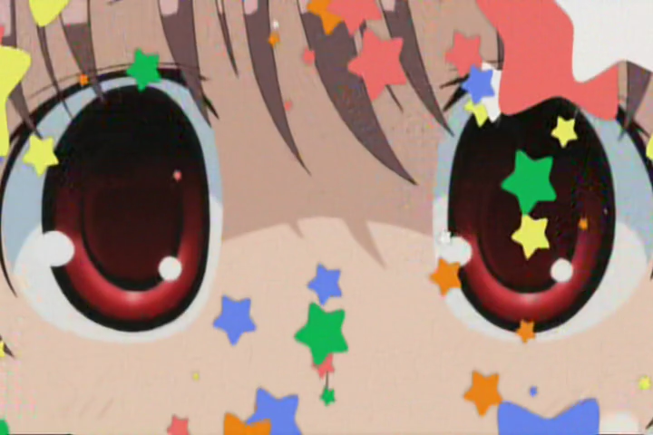

附圖是saki的NCOP
  1. DGDecode_mpeg2source("H:\SAKI_1S\VIDEO_TS\VTS_01_1.d2v")
  2. IT(fps=24,ref="TOP",blend=false)
  3. FFT3dGPU(sigma=1.5, bt=4, bw=32, bh=32, ow=16, oh=16, sharpen=0.4)
  4. LanczosResize(720,480,8,0,-8,0)
  5. Undot()
這種現象該稱為色塊嗎?
之前也有遇過同樣的問題
就是munto的OP
用crf18壓的話, 碼率會飄到5-6000
對mpeg2編碼來說, 碼率應該很不足
於是用FFT3dGPU處理了, 感覺還好
但這次可能問題比較嚴重
用FFT3dGPU完全不行
於是想請教如何處理

saki的这一祯,从电视台到DVD,一直就是这样,所以我觉得不一定是DVD编码时产生的。

我觉得这种大面积色斑,已经不是降噪能解决的问题了,可能需要高强度的柔化。
电视台的信号比DVD要好很多,J22氏的技术也不错,实在没办法的话,我有个比较馊的主意:拿J22氏的MP4提取出这一祯,resize+调色后换掉DVD的烂祯,反正是高动态场景,而且这祯正好也没有字幕。

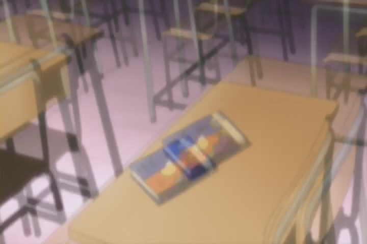

这个是不是scenecut的帧?是不是和之前或之后的场拼起来以后再Deinterlace了?

就只有pcT稍稍磨了一下
BT轉發PD上的 negi

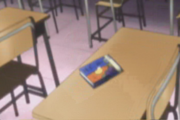

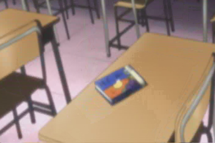

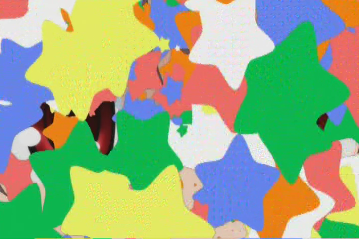

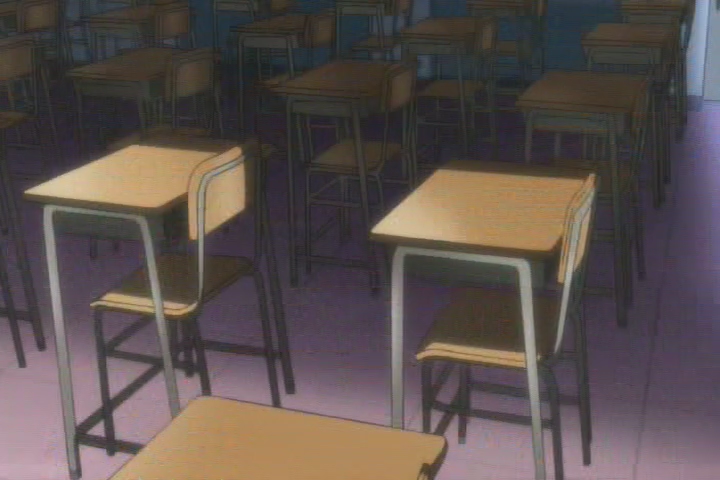

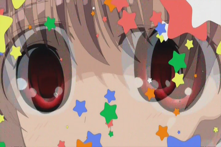

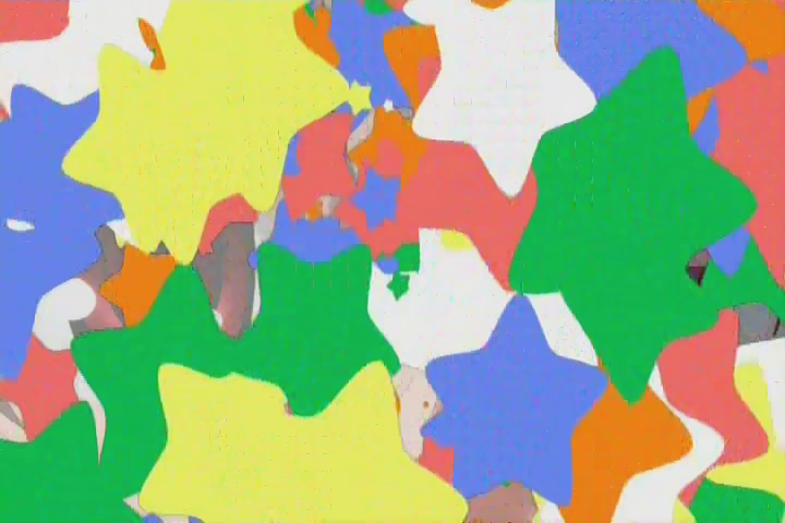

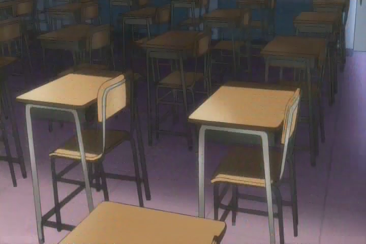

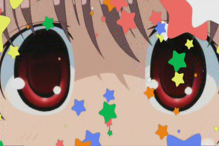

再放幾幅圖對比
依次序為完全沒處埋, 處理後, share的pcT氏
CR就不放了, 不竟討論別組好像不好
比如第1/2組的暗處
跟第4組saki雙眼, 用PS好比較難

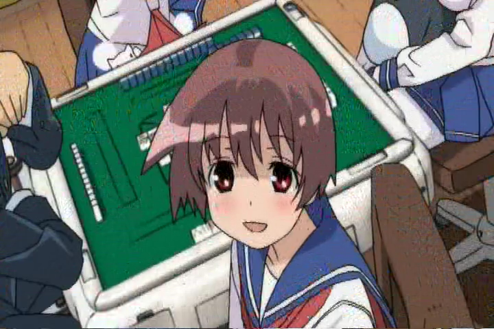

今天测试了一下半自动PS修复,感觉不算太麻烦,个人感觉在运动极快的场景,效果可以接受。
我的方法如下:
1) 批量导出图象
2) 用PS打开一张图象,创建批处理动作。点选菜单:滤镜→模糊→特殊模糊,调整参数至效果满意。
3) 运行PS的批处理
4) 批量导入图象至AVS
5) 用下面AVS滤镜处理:AAA().dfttest().LSFmod().awarpsharp2(80).GradFunkMirror()
效果图:
