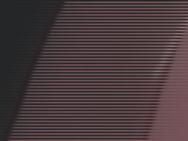

正確的色彩應該是這樣的......

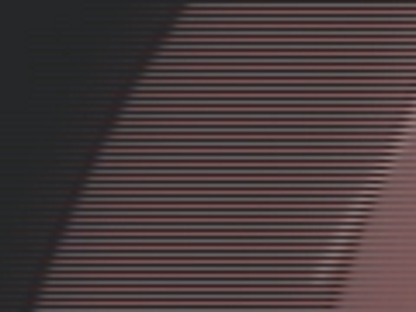

DGAVCIndex解出來的畫面 (局部放大):
正確的畫面 (局部放大)
成因: DGAVCIndex好像不理會Interlace/Progressive的Flag, 一律當成Progressive, 令顏色出錯......如上圖
AVISynth內部的色空間, 只有3種支持Interlace的影像: RGB24, RGB32和YUY2, 但DGAVCIndex不能用這3種色空間來輸出影像
