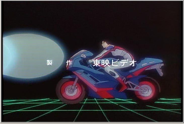

所谓的交错就是下面这幅图中英文字母旁边的横条吧?
这是用DGIndex预览时才能看到的,直接播放的话,能用肉眼看出来吗?怎么看呢?
网上有篇教程说单帧步进可以,但是我试过了,没找到这种交错图,求方法?
DVDRIP的终极目标就是把交错都去掉吧,那么也就是说生成的影片里中不到交错就成了,怎么检错呢?

这个问题还真不是一般的233......
交错的产生原因基本上有两种:1,使用隔行扫描的摄像设备,拍摄上下场的时间点不一样。2,电影规格被3:2pulldown
前一种表现为所有的帧都交错,后一种表现为5帧中2帧交错。但是不管是哪种交错,在静态画面上都是看不出来的。
如果你是RIP电影的话基本不用管交错,大多数电影都是24P 25P的,没有交错,用dgindex输出 forced film就好。可能有个别用的老母带的电影才会把被pulldown过的视频存到DVD里面,那就要IVTC了。单帧步进基本也是适合用来判断3:2pulldown的。如果是电视节目的话一般来说全程都是交错,需要反交错处理,近年来似乎也有一些30P,25P的节目了。
动画就相当复杂,什么乱七八糟情况都有可能。
判断交错基本要靠自己的眼睛,并不麻烦,因为DVD经常会有做错的地方,软件也不可能不失误。用FFDSHOW解码DVD,在默认情况下就不会做反交错/IVTC。
DVDRIP的目标我认为是以在电脑上正常播放为前提,尽可能实现体积与画质的平衡。显示器是逐行扫描的,电脑对逐行扫描兼容性好,当然要把rip尽可能做成逐行扫描。不过最近也开始流行保留交错编码,让显卡来反交错,但是限制比较多,而且只适用于全称交错的真人节目。

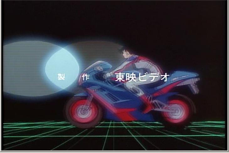

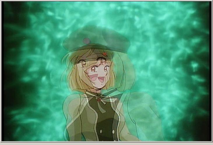

 楼主| 发表于 2009-8-6 19:10 | 显示全部楼层

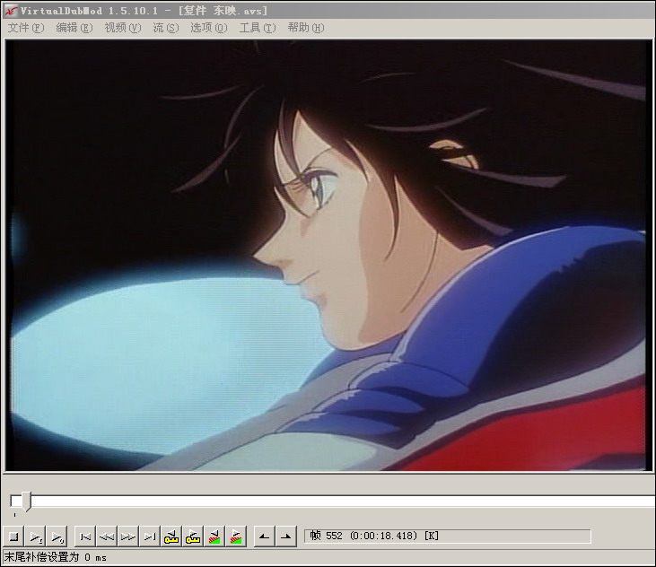

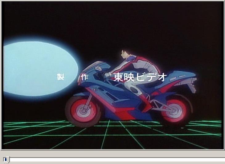

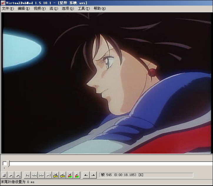

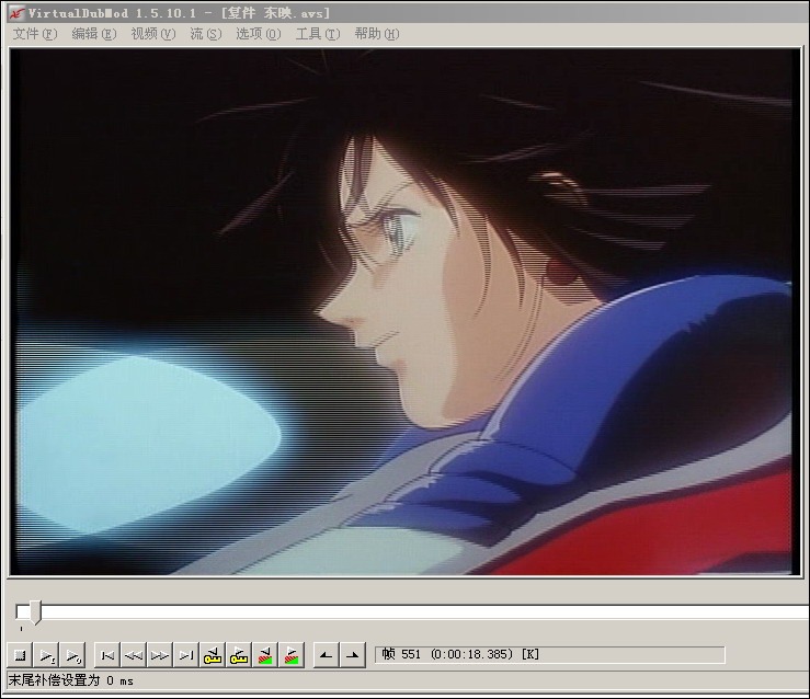

在电脑的显示器上,我们看到的情况就是一条条横纹,也就是交错,哪下面这几张图片就是交错在电脑上的表现了?
截图中1,2,3,5是交错的画面,4不是?对吧,而DVDRIP就是把这些交错的画面删除,从而达到减少体积的目的?
顺便问下,经常看到压片的人说压好的片子有拉丝,鬼影,要V2,这是不是也是交错没处理干净呢?
我按照教程RIP一集动画,原VOB是900M,RIP后是300M,视频X264音频MP3的MP4文件,去除分辨率什么的因素,我想知道我RIP好的这集动画里面还有没有交错的画面,怎么看呢?DGIndex不支持MP4,所以不能用这种方法
loadplugin("D:\Program Files\Pure Codec\AviSynth 2.5\plugins\DGDecode.dll")
mpeg2source("1.d2v")

发表于 2009-8-6 19:45 | 显示全部楼层
7# cxp_1985
我看到的情况是,5张全部交错。
可以这么说,但不是删除,而是解除。交错画面经过处理变成逐行画面,有助于增加压缩率。
不过关于减少体积,主要是MPEG-4编码器的功劳。
编码之前就可以看到,如果你在AVS或AU里面使用了解交错的滤镜,那你可以实时看到处理后的效果。
鬼影是交错画面做blend产生的,就是做反交错中形成的吗?那就先不考虑,反正还没遇到
是的,所以鬼影算做逐行(除非没做干净)。
V2就是RIP的片子有瑕疵,重新RIP一个,也就是砍掉重练
话说你们这些网络用语还真是让人头疼。
发表于 2009-8-6 21:14 | 显示全部楼层
随便说几点吧:
1,MP4确实可以封装MPEG1音频(包括MP3),但是我相信不会有人还愿意这么做。
因为AAC很好,很强大。
2,第四张图动态小,所以拉丝也没那么明显,但是稍微留个心也很容易看出来。
3,你所贴的那几张图基本都是被pulldown到30i的,做了IVTC以后要删除重复帧。但是对于原生的交错内容来说是不能删除帧的(除非是绝对的静态画面)。
4,做rip是拿来看的,验证成品效果最直接的自然就直接使用常用的方式进行播放了。
第四张也是交错吗?横条并没有多少啊,等下我再传上来点图

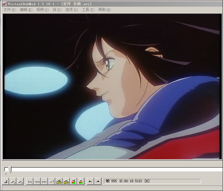

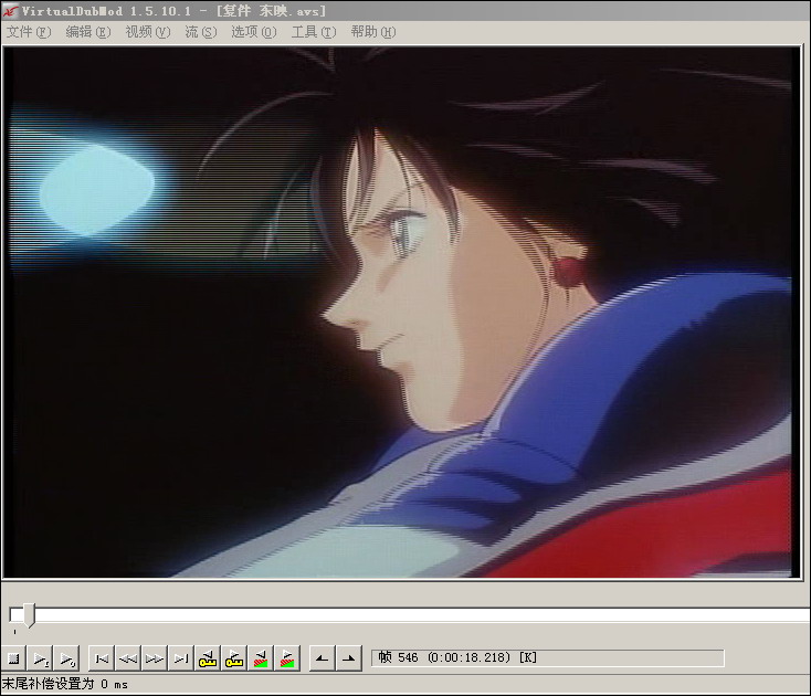

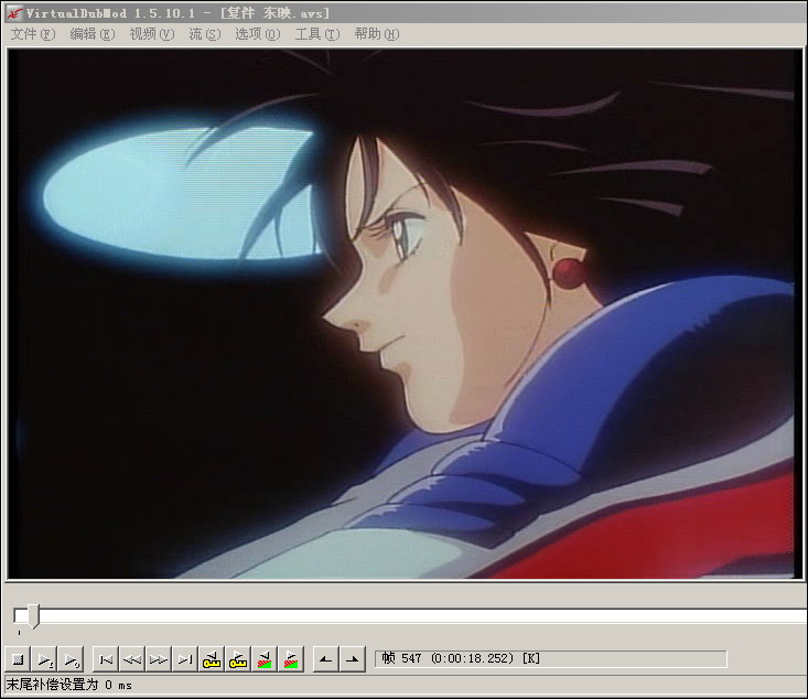

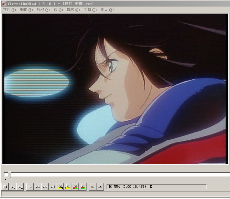

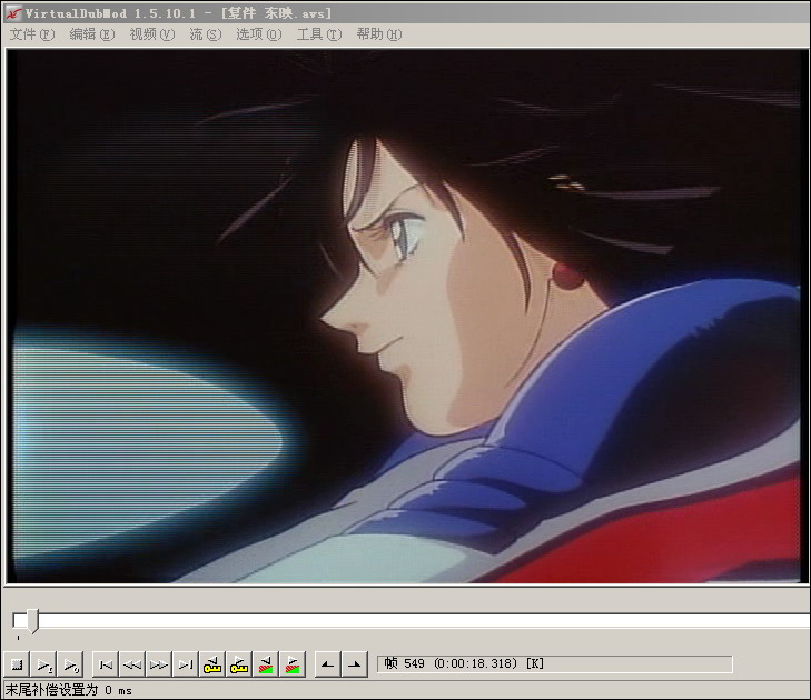

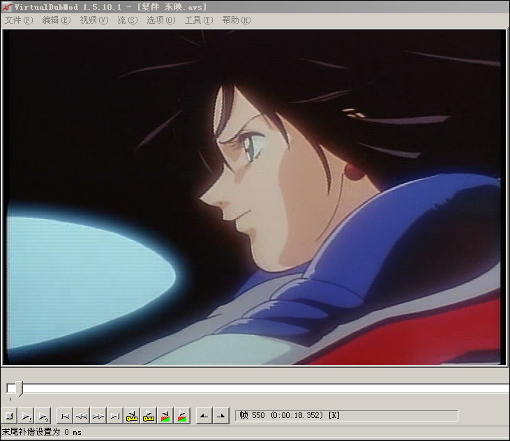

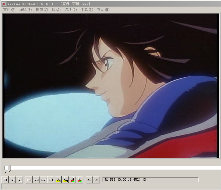

 楼主| 发表于 2009-8-7 11:25 | 显示全部楼层
我的判断是545 546 547 549 550 551 552 554 是交错的,对否?
判断交错,要怎么看,主要看条纹吗?例如546 547左上角的灯影吗?还是别的东西呢?
发表于 2009-8-7 11:58 | 显示全部楼层
5樓的1,2,3,4,5我也見到是有交錯的.......
這類型的影片, 通常是5格內有4格是交錯的, 很難處理, 我現在通常是用交錯方式壓縮, 然後由播放器進行Deinterlace成60P播放。
发表于 2009-8-7 12:14 | 显示全部楼层
判断交错,要怎么看,主要看条纹吗?
我想我在4楼说的已经很清楚了,要看图象是否运动。
有时在微动的场景下,交错并不表现为拉丝,而是锯齿。
所以你应该找一个有持续运动的场景来判断交错的类型
通过你判断出的类型来得到相应的处理方案。
类型判断在4楼引用的dgwxx的帖写的很清楚了。
