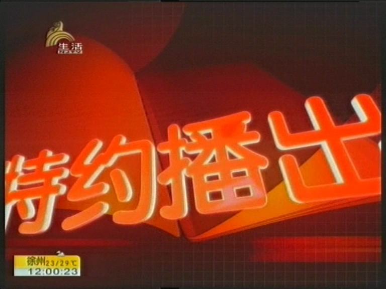

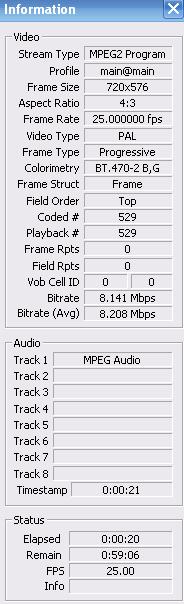

请问用电视卡录制的MPEG2视频用megui压成X264噪点该怎么处理?

此外,画面有些模糊,怎样处理才能出现那种晶莹剔透的画面?谢谢

你的電視卡有點問題, 一般的電視卡錄出來的是Interlaced的MPEG, 不會是Progressive的MPEG......
