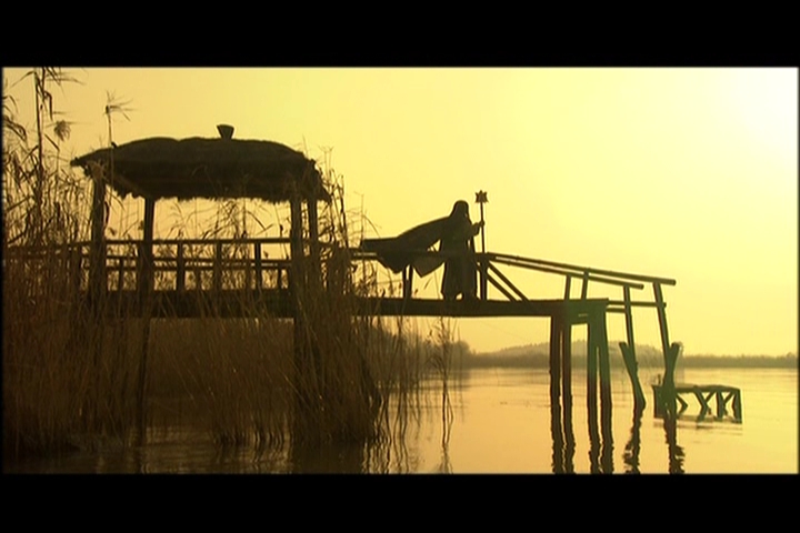

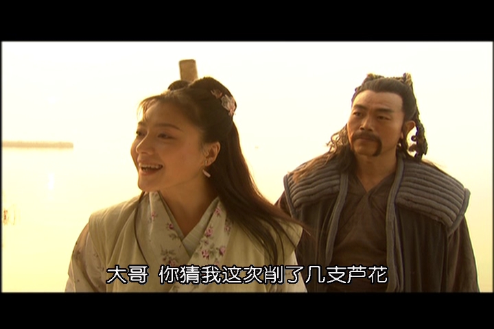

楼主截一张图来看看。
 楼主| 发表于 2009-8-24 18:05 | 显示全部楼层
2# a4840639
多谢指正;我会试试保留上黑边的效果。但也不知道何种方案最好,像这样的NTSC是不是最好640*480才有最好的效果,可是画面尺寸裁剪之后最多有368啊,那resize到480不是用黑边填充的吗?能给我一个比较好的方案吗?
 楼主| 发表于 2009-8-24 18:06 | 显示全部楼层
3# diseac
多谢关注;这是一个DVD截图:

很简单的一个letter box片源,处理方案可以有好几种。
不知道楼主贴图的字幕是外挂还是内嵌,如果是内嵌的话,你就没法把字幕移到黑边上了。
话说,本来就是中文的电视剧,要不要字幕也无所谓吧。

 楼主| 发表于 2009-8-24 18:46 | 显示全部楼层
6# diseac
多谢您的热心指导,我会把每个方案都试验一遍。对了截图上的字幕是DVD内嵌的字幕,不过我已经OCR出SSA字幕了;初步接触DVDRip,该学的实在是太多了。再次表示感谢!
