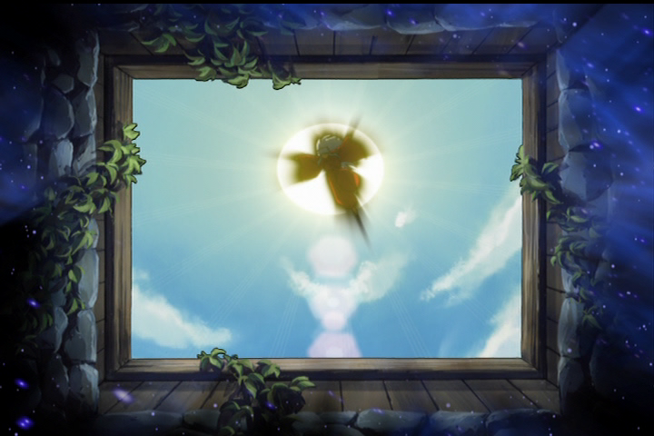

画中画是映像特典、片头片尾中经常出现的表现手法。但很多时候叠加制作画中画都是telecine之后,因此常常出现画中画和背景pattern不同的情况,没有办法IVTC,只能deinterlace。同时,两方的动态也很难统一起来,造成两边动态都不流畅。今天介绍一个小把戏,可以让两边都实现自动IVTC。
整体的思路是,将两边的画面分离,分别IVTC,再重新overlay到一起。但这时就出现一个问题,那就是画中画部分的画面还好说,用crop切出来、IVTC就可以。背景的IVTC因为有画中画干扰,自动处理又不能指定画面范围,所以很难办。所以,这个技巧中最重要的一环就是排除前景对于背景IVTC的干扰。
原始画面:

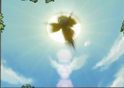

首先用crop把前景切出来、IVTC:
  1. s = MPEG2Source(d2v).trim(420,719)
  2. box = s.crop(142,88,432,308).tfm(mode=3, pp=0, slow=2, chroma=true).tdecimate(mode=1)

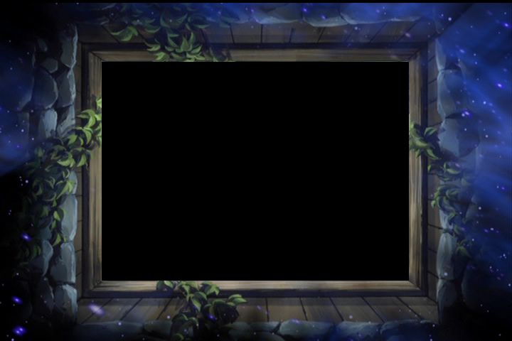

然后,用BlankClip生成一个等大的黑色画面、用overlay盖在原本画中画的位置、将这个画面送去IVTC:
  1. black = BlankClip(300, 432, 308, "YV12", s.framerate).killaudio
  2. background = overlay(s, black, 142, 88).tfm(mode=3, pp=0, slow=2, chroma=true).tdecimate(mode=1)
之后再把IVTC完成的两个画面重新overlay到一起:

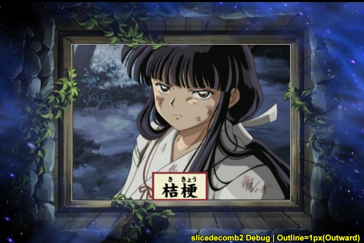

slicedecomb2 更新:
slicedecomb2 (int "x1", int "y1", int "x2", int "y2", string "func1", string "func2", bool "fill", bool "debug", int "debug_outline")
x1,y1,x2,y2 - 正整数,切边数值,分别对应左、上、右、下。
func1 - 字符串,对剪切框内部分使用的滤镜
func2 - 字符串,对剪切框外部分使用的滤镜,当func2未被定义时,func2=func1。
fill - True/False,切边后补黑边,应用滤镜后再切掉。True=补黑边,False=不补。默认False
debug - True/False,纠错模式。打开debug后将输出RGB32
debug_outline - 整数,标记框的扩边方向和宽度,为正时向外扩边,反之向内。默认1,不可为0。当x1,y1,x2,y2任一为0时只能向内扩边。
目前没有解决的问题:
3) 自适应切奇数边。(目前还没想好处理方法)
4) slicedecomb3:多个slice处理。(目前还没碰到这种片源)

slicedecomb2(142,88,146,84,"AAD()","AAD()",debug=true)
