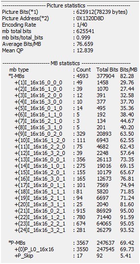

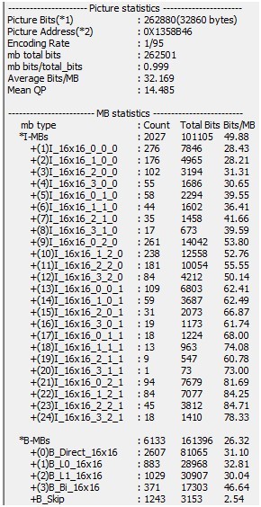

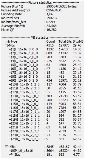

我通过H.264visa仔细观察了下329-333这个GOP中首部P帧和中部B帧的mb码率分布情况,329-333的编码顺序如下
329(P)->333(P)->330(B)->331(B)->332(B)
根据前面分析,mbtree在处理第一个Pframe(329),会向前预测该帧在330-333帧中被参考的多少(以mb为单位)。
P Frame 329 with mbtree
P Frame 329 without mbtree
B Frame 331 with mbtree
B Frame 331 without mbtree
令人惊讶的是,对于没有进行mbtree处理的B frame,各mb的码率也都比关闭mbtree有了明显的减少,一个可能的解释在于mbtree的使用增加了P frame中被大量参考的mb的预测精度,从而使GOP内其他B frame的残差数据很少,有效降低了码率。

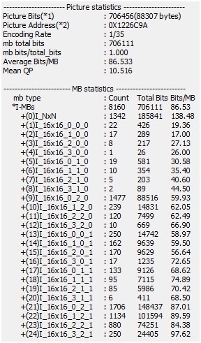

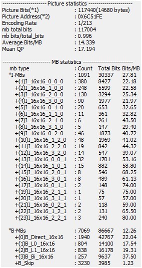

另外,完全和mbtree无关的I Frame,虽然整帧qp的数值相差很少,但具体来看开启mbtree后码率却也有很大的降低。这让我百思不得其解。
I Frame 310 with mbtree
I Frame 310 without mbtree
//补充1:
