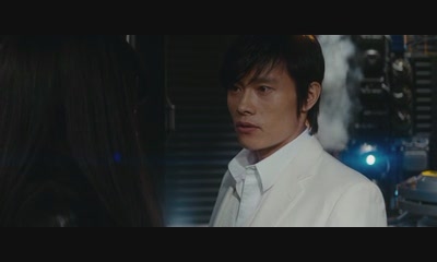

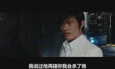

上面两幅图    第一幅是人家压制的第二幅是我自己压制的   画面明显偏暗
片源和码率采取都是一样,X264里的具体参数我的比人家设得高.
并且自己经过调不同的X264参数反复压制结果出来的画面都是偏暗,实在是无从下手了,特发此帖请教.

x264本身不能提高亮度。
如果需要提高亮度、对比度、色度,需要通过添加滤镜实现。AVS中的Tweak滤镜可以实现这个功能,使用方法请参照手册,或AVS官方wiki页面:
http://avisynth.org/mediawiki/Tweak

我发觉经过重编码的电影画面始终都比原片源要暗
Fakthg 发表于 2009-10-18 10:14
只要你在编码之前不动颜色的话,这种情况基本上是不可能发生。
我想可能是楼主的解码器设置有问题,导致你播放器播放出的两种不同格式的颜色不同,可能性最大的就是你播放编码前格式的解码环节没做YC伸张。
