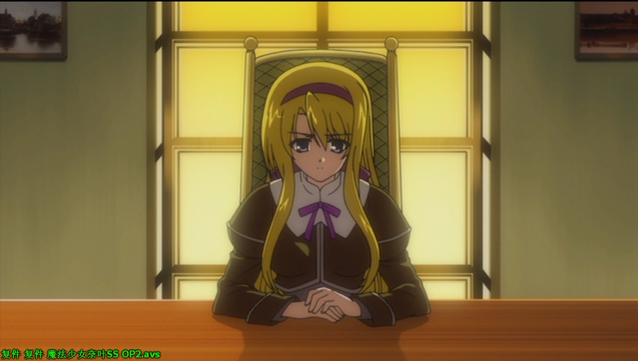

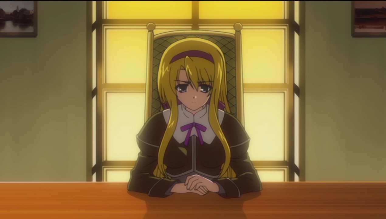

图片上面的黑色线下面的是什么东西,有办法去掉它吗
这是别人压的,完全没有那东西,他是用什么去掉那东西的
发表于 2009-10-24 19:16 | 显示全部楼层
有可能是切的,楼主截一组完整画面来看一下吧。
 楼主| 发表于 2009-10-24 20:10 | 显示全部楼层
不像切的
发表于 2009-10-25 01:25 | 显示全部楼层
大虾说是warpsharp做的,我拿楼主的图试了一下,的确有效果。
 楼主| 发表于 2009-10-25 10:28 | 显示全部楼层
谢谢,能贴出warpsharp的参数吗
发表于 2009-10-25 19:11 | 显示全部楼层
这应该是DVD制作或电视台播放时,劣质resizer造成的光环现象。目前来说,几乎所有DVD和标清节目都有。一般情况下这种现象相对比较轻微,如果不放达很多倍仔细观看基本看不出来,可以不用理会。如果实在碍眼,可以用dehalo脚本或者warpsharp。
warpsharp的效果是“收线”,就是让线条变得细一些,看起来干净很多。这样,就带来了消除光环的“副作用”。像楼主提供的对比图应该就是用了warpsharp。人物衣领部分线条有了明显的收缩。具体参数推荐以默认参数为基础,自己调节。这样才能得到最合适的参数。
如果只想去光环,可以用dehalo_alpha脚本:
http://avisynth.org/mediawiki/DeHalo_alpha
一般默认参数就可以。
