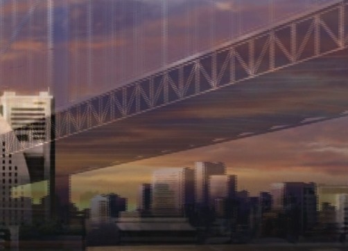

[求助]有关去交错,貌似是两个不同场的混合,带VOB
发表于 2009-11-3 23:34 | 显示全部楼层 |阅读模式
yomi是初学者,对于IVTC不是具有太多的了解,(抱歉)
不过测试过多种IVTC,以及管理员大大的手动IVTC,
虽然不太熟稔其中的奥义,但尝试了许多mode以及post processing,不过似乎都徒劳无功。
VOB是无声的,因为当初Decrypt的时候并没有勾选Audio,原因是当初已经曾经用过一份,
但是音频删了,是用Chopper XP裁割原VOB的,虽然效果不好,不过应该是可以的,
其实是有意想要深入我的问题的,不过技术尚浅……。
untitled
untitled
感谢。

这是个渐变场景,因为渐变前后两个场景的pattern不一样,所以没办法通过IVTC,只能走post-processing。
如果您愿意给出所用的AVS脚本的话,我或许可以给你一些具体的建议。

发表于 2009-11-4 20:48 | 显示全部楼层
回复 7# yomi
回归正题,如果您将您的AVS脚本贴出来,我或许能够提出一些更加具体的解决办法。
很简单。。。,都不知道放出来好不好意思了。
mpeg2source("VTS_01_1.d2v")
animeivtc(mode=1,aa=4)
lanczos4resize(704,528)
tweak(0,1.19,2,1.01)
msharpen(threshold=32, strength=64)
convolution3d("animelq")
undot()
呃。。嗯。。
换上了论坛用附件,把两个中转站的论坛外连结移动。
刚才尝试了一下,发现桥墩那一段渐变的附近有轻微的顿、卡的现象……。
发表于 2009-11-4 22:24 | 显示全部楼层
整理了一下帖子,去掉了无关的内容。
如果你对animeivtc的效果不满意,可以尝试一下diseac写的AAD,效果应该能好一些。加载AAD之后,用aad()替换掉animeivtc(mode=1,aa=4),并去掉aaa和undot,观察一下效果。
发表于 2009-11-4 22:26 | 显示全部楼层
其实刚才发现aaa()多写了,以前就有下过d大的aad,不过一直还没有放到plugins里头,undot()则是习惯会加的,因为曾经听说可以多少降低所需的码率……。
刚才尝试了AAD,桥墩上锯齿的痕迹与整体上貌似是比animeivtc要再改善了一些。
