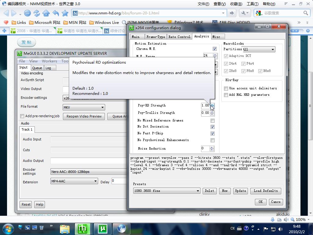

如题,psy-rd 的涵义是什么,我看有人选择0.2,有人选择0.5 有的是1.0.晕了,不知道怎么做了。如果可能的话,请稍微详细讲解一下
发表于 2010-2-1 23:01 | 显示全部楼层
自己试了看效果来决定设多少吧
1.0那是默认
发表于 2010-2-2 01:28 | 显示全部楼层
懒得试的话用tune
发表于 2010-2-2 08:38 | 显示全部楼层
anime tune是0.4

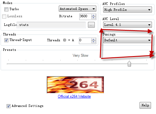

 楼主| 发表于 2010-2-2 09:49 | 显示全部楼层
感谢几位的大大回复,不过选项里没有tune选项如图
发表于 2010-2-2 10:07 | 显示全部楼层
自己加到Custom Command Line里去
 楼主| 发表于 2010-2-2 10:37 | 显示全部楼层
不好意思,太菜了,怎么加啊,方便的话请稍微详细一点
发表于 2010-2-2 11:04 | 显示全部楼层
在那一栏里输入
--tune film
除了film,还有这些都是可选参数animation,grain,psnr,ssim,fastdecode,touhou
 楼主| 发表于 2010-2-2 11:28 | 显示全部楼层
非常感谢你的解答,可能是版本不一样 我用的是最新版MEGUI 0.3.3.2,不过这里没有可以加的选项,只有0.00到2.00的选择范围,默认1.00
发表于 2010-2-2 11:37 | 显示全部楼层
是我表达有问题么,我都说了在Custom Command Line里添加
 楼主| 发表于 2010-2-2 12:40 | 显示全部楼层
谢谢您 终于明白了,如图红色区域里选择吧!
