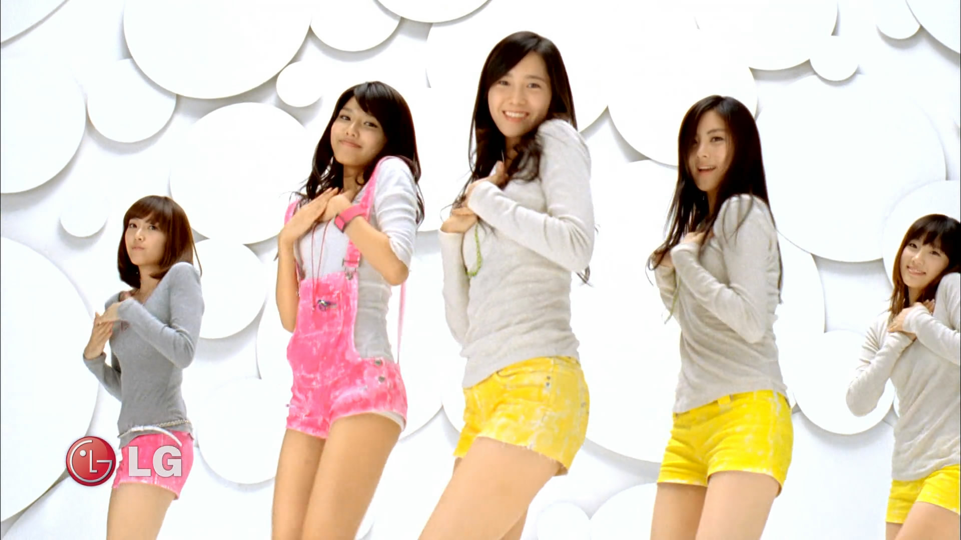

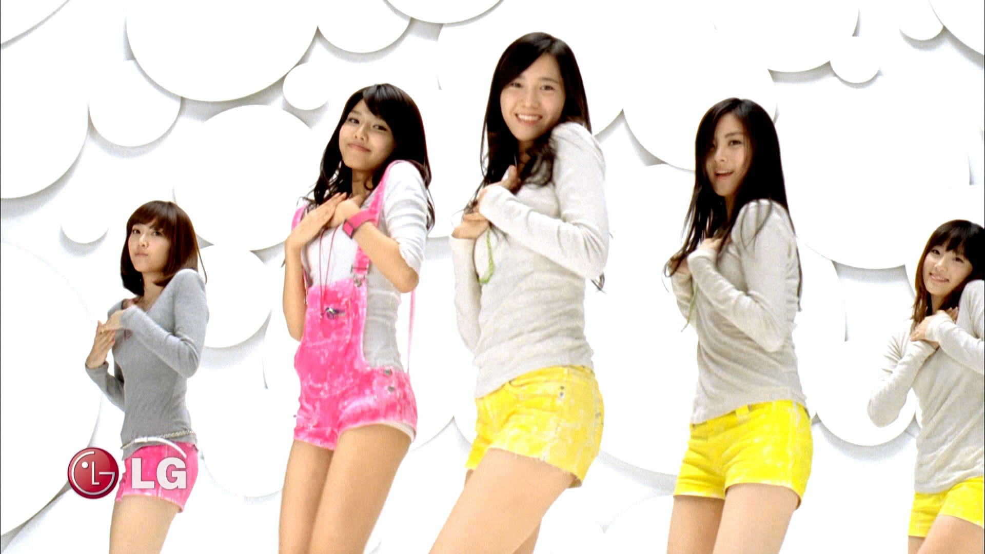

 楼主| 发表于 2010-2-2 17:04 | 显示全部楼层
不好意思刚刚看到,马上试了一下,不加ColorMatrix,效果好了一些,
介于上面的两个图片之间。还是跟原版有差别,不如原版好象是原版要鲜艳一些。
如图
压制的.jpg 压制的
不要加ColorMatrix.jpg 不加ColorMatrix
原版的.jpg 原版的
发表于 2010-2-2 22:04 | 显示全部楼层
用wmp播一下不加ColorMatrix那个再比较一下
发表于 2010-2-2 22:24 | 显示全部楼层
你这个片子是1080的,应该ITU-R BT.709的Color Matrix。如果你的AVS从头到尾都没碰颜色的话,那么我推测你的问题出在播放过程中,再具体一点,是播放器、解码器(或者播放器内置的解码组件)、渲染器、显卡驱动中的一个出了问题。再说具体一点,基本上可以断定是你原版截图有问题。因为图中很明显地出现了黑飞白溃、细节消失的现象(对比度畸高),或许它看上去“鲜艳”、“清晰”一些,但这是不对的。你的“不加ColorMatrix”那张图的效果是正确的。实际上,原版和“不加ColorMatrix”内部的数据是一样的,只不过是因为不同的解码器在播放过程中呈现了不同的效果。根据你的现象判断,问题出在解码器上的可能性大一些。

 楼主| 发表于 2010-2-2 22:36 | 显示全部楼层
谢谢您的回复,我实在太菜了,这4条建议我要好好学学一下,消化消化,再测试一下看看。
