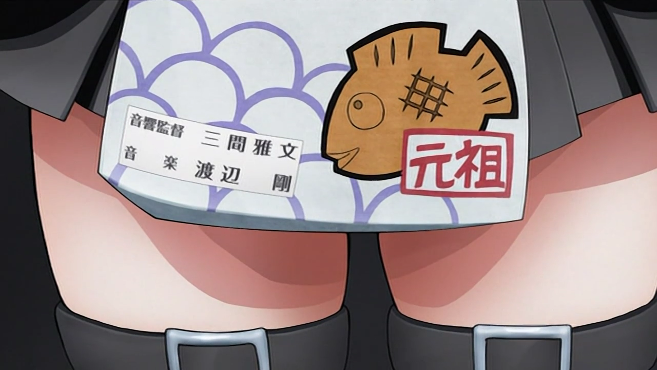

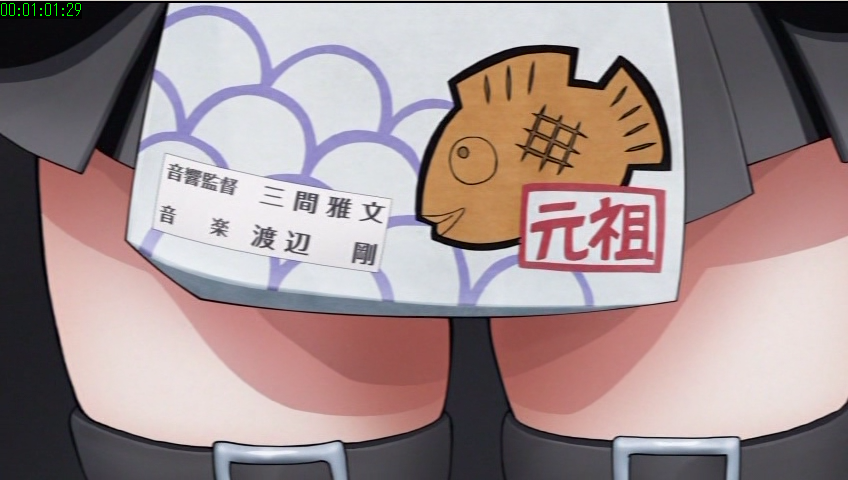

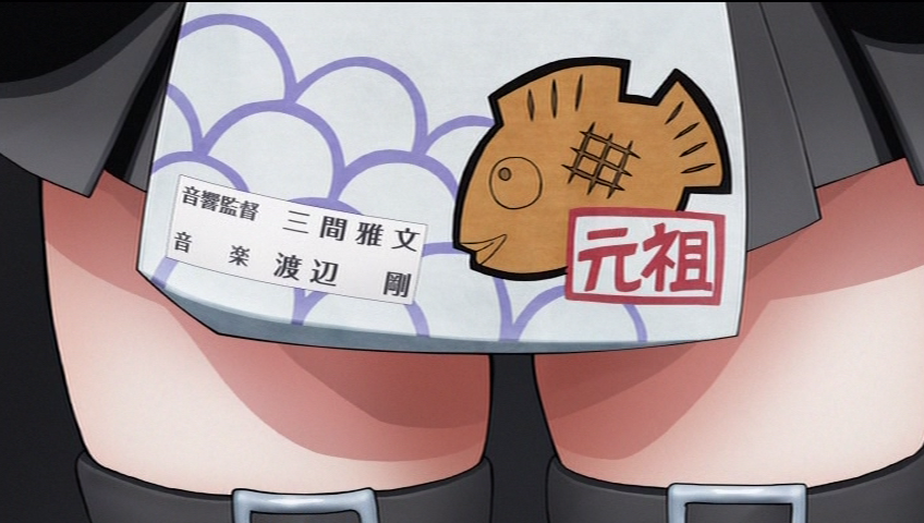

发表于 2009-1-28 22:18 | 显示全部楼层
剛做了一次詳細的比較, 發現diseac壓的版本細節嚴重不足, 出現白邊等。
下面是比較圖:
-訊源(Resize Only)用AVIUTL來找圖, 以Lanczos 3來Resize (Y、C分開Resize成YUV 4:4:4)
-Diseac的版本是用ffdshow解碼和轉成RGB (High Quality), 用MPC找圖
-我壓的版本是用HQMP Normal Quality + Print Screen鍵找圖, 我是用TMPGEnc + AVIUTL + XviD壓的
留心看看
Diseac的版本是1280x720, 但是細節最少, 連「音響監督」4個字的線條也看不清楚, 不知是AAD的問題還是AVC的問題.........
我的版本看起來比較模糊, 但線條變得幼細, 全屏看起來會覺得解像度較高, 因為白邊會令線條變粗, 解像度下降。
訊源(Resize Only)
訊源(Resize Only)
Diseac的版本
Diseac的版本
我壓的版本
我壓的版本
 楼主| 发表于 2009-1-28 22:40 | 显示全部楼层
这个镜头用TIVTC的默认参数会出现很严重的匹配错误,aviutl我没试过。
我压的版本只是用来测试015版本的ultimate参数而已,不是在比清晰度。
清晰度低不是x264的问题,而是我使用了ultimate=true和AUS720造成的。
从理论上讲,我压的片段实际上是240p upsize到 720p

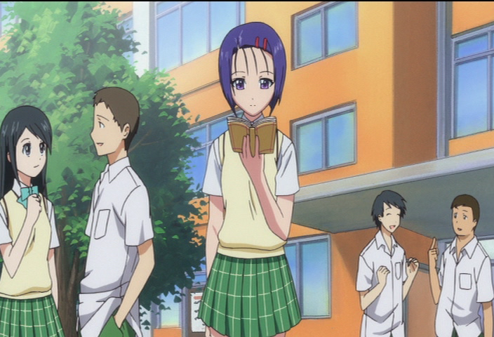

发表于 2009-5-14 09:19 | 显示全部楼层
确实,火箭掉下来那里,画面震动的时候,很多帧都是bad edit,那里写ovr的时候就差点写死我
AAD处理OP真的是做到了完美,不过正片中的一些场景会被误判丢入PP后处理 囧,比如春菜拿着书本走路的时候
这个场景会被误判做Deinterlace
另外我给你发Email问你关于渐变交错是如何杀掉的,你告诉我是vinverse.dll,我查了一下,貌似是一个deinterlace滤镜?其实我在Email里想问的是,如果判断出渐变有交错?AAD的finalpass效果真的非常好,渐变的交错确实都统统杀干净了,但是渐变的交错是咋判别出来的呢?tfm的话,要把cthresh开的非常低才能发现渐变里的交错 囧
 楼主| 发表于 2009-5-19 07:59 | 显示全部楼层
简单地说
1、春菜拿的书上带有横向梳齿状条纹,tfm和tdeint都会把这种条纹判断为交错,如果我用AAD的话,我会关掉2nd和3rdpass。
2、vinverse并不检查任何交错,它的作用是解除细微的交错。那么对P祯会不会有影响呢?答案是对画面质量没有影响。但是,一个P祯,用了vinverse处理的,和不用的,被AVS输出成图象后数据内容有所不同。
先简单说这么多吧,等过几天不忙时抽空做个实验给大家看。
