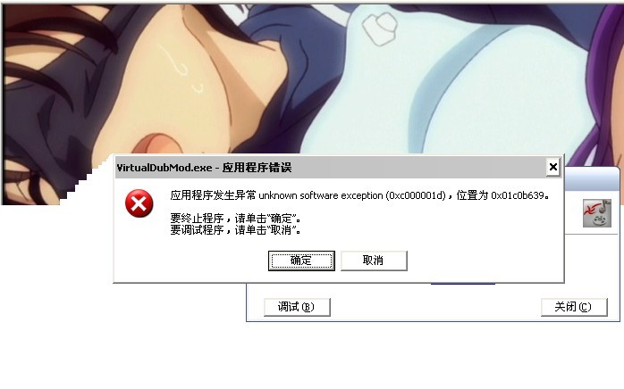

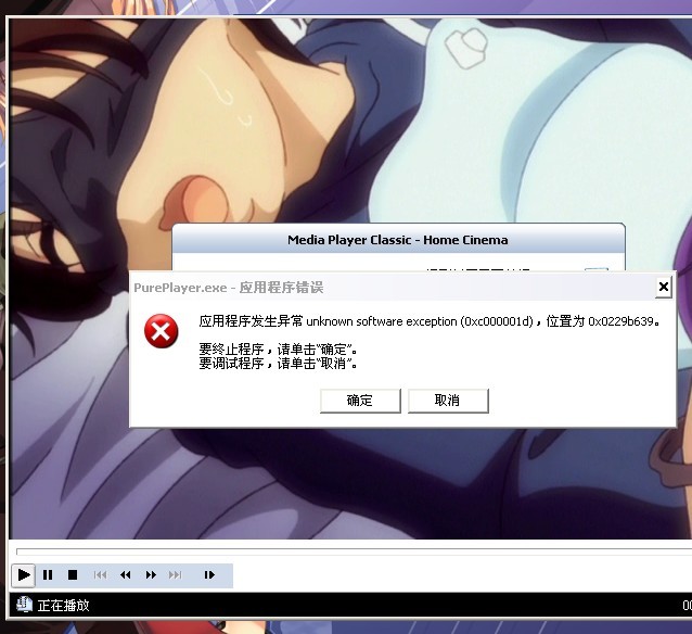

发表于 2010-3-6 20:45 | 显示全部楼层
发现AAD 0.1.5a重大BUG 专程注册来说明
最近才下的一部无修正的H动画的ISO
压制或播放时 或引起播放器或压制软件崩溃
已经经过 换播放器 换压制软件 重下滤镜 重装系统等操作 已经证明是
AAD的问题 过程之艰辛 因为重来没想过会是AAD的问题 一直在找是不是自己的原因
哪里没有弄对 最后才想到会不会是AAD的原因 结果就是了
因为换回0.1.5就没问题了 用0.1.5a就崩溃
出错的片段已经上传到附近 片段里没有任何不健康内容
在画面渐变的时候 软件就崩溃
之前压片的时候 AVS语句还比较多 然后换了个最简单的
  1. LoadPlugin("C:\Program Files\GordianKnot\DGMPGDec\DGDecode.dll")
  2. Import("C:\Documents and Settings\Administrator\桌面\AAD_015a.avs")
  3. MPEG2Source("C:\Documents and Settings\Administrator\桌面\VTS_07_1.d2v")
  4. AAD()
这个语句一样软件崩溃
要是大大没问题 那只能证明我RP严重问题了 = =
以前都是伸手党 连注册都懒的人 要是没发现这个BUG 可能还在当游客 哈哈
感谢楼主编写这么无敌强大的脚本 拜服
VTS_07_1.demuxed.rar
1.79 MB, 下载次数: 25565

发表于 2010-3-7 15:15 | 显示全部楼层
dgwxx大大没问题啊 看来是我真人品了
我AVS已经这样写了
  1. LoadPlugin("C:\Program Files\megui\tools\dgindex\DGDecode.dll")
  2. LoadPlugin("C:\Program Files\AviSynth 2.5\plugins\a60224.dll")
  3. LoadPlugin("C:\Program Files\AviSynth 2.5\plugins\nnedi2.dll")
  4. LoadPlugin("C:\Program Files\AviSynth 2.5\plugins\TDeint.dll")
  5. LoadPlugin("C:\Program Files\AviSynth 2.5\plugins\TIVTC.dll")
  6. LoadPlugin("C:\Program Files\AviSynth 2.5\plugins\TMM.dll")
  7. LoadPlugin("C:\Program Files\AviSynth 2.5\plugins\vinverse.dll")
  8. Import("C:\Documents and Settings\Administrator\桌面\AAD_015a.avs")
  9. MPEG2Source("C:\Documents and Settings\Administrator\桌面\VTS_07_1.d2v")
  10. aad()
软件还是崩溃 我找不到什么原因了 系统都重装过了 但是换0.1.5又没问题 怪了
播放器崩溃
播放器崩溃
算了 看来只有用0.1.5了 用不到0.1.5a了 用不到0.1.5a的nnedi2了 只有用0.1.5的nnedi
人品啊 看来最近地震闹得凶 我人品也跟着闹 哈哈 玩笑玩笑 感谢大大回复
